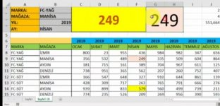

Elimizde dört tane sütunumuz var a b C d soldan ilk sütundaki a2 ürünler sağdaki kalan üç sütundaki B2 c2 d2 fiyatlar indis kaçıncı ile b c d sütunlarında ki en ucuz fiyat ile b2 de olduğunda a2 deki ürünü bulabiliyorum sayfayı kapatıp yeni işlemde ucuz fiyat C2 ye geçtiğinde manuel olarak sütun değişikliği yapmak gerekiyor bu sütun değişikliğini hangi formül ile gerçekleştirip excelle yaptırabilirim

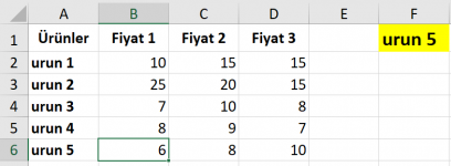

Resimdeki gibi bir tablonuz varsa
formülü ile alan içindeki en az fiyata sahip olan ürün ismini alabilirsiniz. Alan içinde değerler değişince ürün ismi de değişir.
Paylaştığım bu formül Dizi Formülüdür!
Hocam satırdan min formülü ile D8 hücresindeki 23 değerini buluyor bundan sonra indis ve kaçıncı formülünü kullanarak A8'deki FCyağı buluyor daha sonra bu D8'deki küçük olan 23 değeri F8 hücresine geçtiğinde sütun değişikliği olduğu için indis ve kaçıncı ile A8 deki fcyağı bulamamaktadır indis ve kaçıncı formülüne hangi formülü ekler isek sütun değişikliğini algılatabiliriz

Satırdaki değeri n karşılığını İndis ve kaçıncı ile buluyor Sütun değişikliğini algılatmak için hangi formülü kullanırız görüntü attım hocam

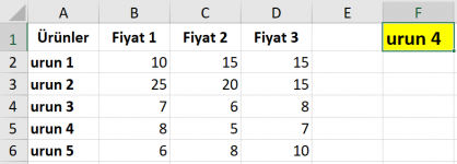

Merhaba sayın @Alparslan ın formülü istediğiniz sonucu sağlıyor. formülün dizi formülü olduğunu unutmayın. Ekteki kısa videoda örneği inceleyebilirsiniz.
@mavicocuk01
Sayın @Alparslan 'nin paylaştığı kodlar;
Dizi formülüdür. Ctrl + Shift + Enter ile formülü tamamlayınız.
*Formülün başında ve sonunda { } süslü parantezleri oluşur.
