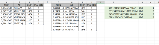

Elimde İki tablo var.
Birinci tablo ikinci tablonun bir ay önceki hali.
  • Bu güncelleme her ay olacak ve bir önceki ay ile bir sonraki ay sürekli karşılaştırılacak.
  • Yaklaşık 1000 kişilik tablo ve 2000 kişiye kadar da uzayabilir.
  • İki tablodaki kayıtlar aynı sıralı ve aynı sayıda değil. (Güncel tabloda yeni kayıt eklenmiş ve mevcut kayıtlar da değiştirilmiş olabilir.)
Tabloda her bir kayıt sol sütundan başlayarak "| TC No | Öğrenci Adı Soyadı | Sınıfı | Staj Yeri |" şeklinde
Yapmak istediğim: Önceki hali ile güncel tabloyu karşılaştırarak, aynı kalan kayıtları dikkate almayıp sadece staj yeri artan ve yeni eklenen öğrenci kayıtlarını çekmek istiyorum.
Dediğim gibi tablolar her defasında karışık sıralı olacak ya da eklenen yeni kayıtlar sebebiyle aynı öğrenci ismi aynı numaralı satırlarda olmayacak.
Yardımlarınızı bekliyorum.

Dosya ekleme yetkim olmadığını düşünerek eklememiştim, özür diliyorum.
Örnek dosyayı ekliyorum.

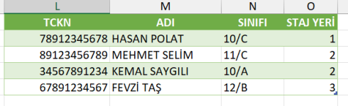

Olması gereken sonuç bu mudur ?
Paylaştığım çözüm powerquery ile yapıldı. VBA çözümü ya da formül çözümü gelmez ise ben bu alternatifi paylaşırım. Gerekirse kısa bir video eklerim. 2016 sürümü kullandığınız için formül çözümü komplike bir formül gerektirebilir.
İlginiz için çok teşekkür ederim. Formül çözümü bizim için daha kullanışlı olurdu. Umarım formül çözümü de gelir.
K2 hücresine yazıp gerektiği kadar aşağıya kopyalayın. Diğer sütunlar için de DÜŞEYARA ile diğer verileri YENİ tablosundan çekersiniz.
