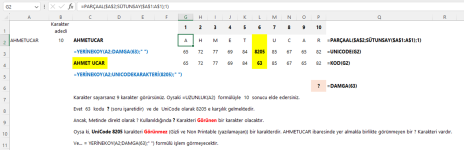

52779
16 Ağu 2021
654
226
1,494
Sn halily
Verdiğim AHMETUÇAR örneğini ele alırsak, resimde açıklamaya çalıştım...
Burada karakterin Görünür ya da Görünmez olması durumu önemli... ? evet DAMGA(63) tür. Ama görünen bir karakterdir. Görünmez Karşılığı ise, 8205 UniCode olmakta...
