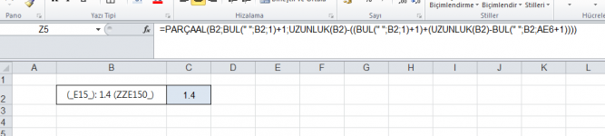

BİLGİSEL
31 Mar 2021
6
(_E15_): 1.4 (ZZE150_)
Sadece Arada Kalan 1.4 işaretini almak istiyorum bunu yapmanın bir yolu formülü varmıdır ?
(_E15_): 1.4 (ZZE150_) hücre içerisi bundan daha uzun olabilir ): işaretinden sonra ( işaretine kadar bu alan daima bu şekilde bulunmakta.
Teşekkürler
Merhaba, yazdığım formülü deneyebilirsiniz. B2 de olduğunu varsayarak yazdım.
Rich (BB code):

Sorun çözüldü ise sevindim. Kolay gelsin.
