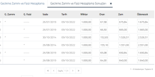

    367.5 KB · Gösterim: 6

Bu da aynı tarihlerdeki Gecikme Faizi hesaplaması
    342.1 KB · Gösterim: 7

Tarihler arası tek tek hesaplayabildim fakat, vade başlangıç tarihini ayını ortasında herhangi bir tarih yapınca formül gene bozuluyor. Hesaplama mantığı herhalde bu şekilde, yada bu konu hakkında bilgisi olan veya dosyası olan varsa çok memnun olurum.
