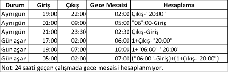

Sn metin315 tablonuzun durumuna göre gece mesailerini hesaplamak için altı olasılık var.
Aşağıdaki formül bir gün için, bu formülü tüm ayı hesaplatmak için dizi formülüne dönüştüremedim.

Sn kralım formülünüz diğer olasılıklarda doğru çalışıyor, sadece aşağıdaki durumda 1 saat fazla hesaplıyor.

34.mesajınızdaki değerleri ben girdiğimde farklı çıkıyor. Üstelik 2 farklı yere girdim. Aşağıda resimdeki gibi...
