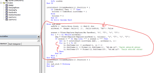

Merhaba ekte yer alan dosyamda Arama formunda filtreleme yaptıktan sonra Marka 2 den sonraki kolonlarda verileri göstermiyor ama baştaki kolonlarda verileri getiriyor. Bu ek dosyamda subscript out of range hatası 9 hatasını vermiyor ana projemde bu hatayı aldım ama bu formda hata vermeden çalıştı ama diğer kolonları boş gösterdi

Denedim çalıştı.Resime bakın ve yazdıklarımı okuyun işiniz daha kolay olur ve daha iyi anlarsınız umuyorum böyle.
Resimdeki gibi döngülü kullanabilrisiniz ve başka tarih varsa uygularsınız aynısı.
Resimde 28 yerine 27 yazacaktım karışmış bu arada.
Resimdeki kod;
Esasen alttaki kodları silip yukardaki gibi döngülü yapabilirsiniz ama ben tarih ve sayılar için farmat gerekebilir diye alttaki gibi yol gösetermiştim.

Rica ederim.Tarih o şekilde olması gerek olmazsa cdate de eklenebilinir.
Ama terih arr içindeki 1 yazan yerde değil hatırlıyorum.arr olan yerdeki 1 excelin 1.kolon(sütun) u olarak düşünün arr içine excelde A sütunundan itibaren alındığı için.
Resimdeki kod;
Alttaki kod ile değiştirin Sub ListeleGenel() içindeki kodları.
Evet çalıştı teşekkür ederim bu kodlarıda uygulayacağım..
