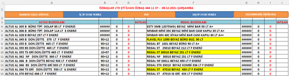

Mehaba elimde alta görseldeki gibi excell dosyası mevcuttur burada yapmak istediği b ve g sütunundaki barkodları farklı bir sayfada otomatik alt alta birleştirmek Yani 5 farklı sayfadan b ve g sütunlarını alacak barkodlar sayfasında b sütununa alt alta yapıştıracak bir makroya ihtiyacım var1639120724186.png

Ekte gönderdiğim excel çalışmamın olduğu excell dosyası bu excell dosyasında amacım B Ve G sütunlarında Bulunan Barkod Numaraları Json dosyasından Çektiğim tabloyu yani Gizli Olan Stok sayfasındaki barkodlar ile Karşılaştırmak ve Stokta mevcut olup fakat Listeye eklenmemiş ürünleri bulmak Teşekkürler

Ama benim için Şöyle çalışması lazım Stok excellinde olup ürünler sayfasında olmayanı bulması lazım Stok Sayfası bizim Stok yazılımımızdan Json dosyası olarak iniyor Stok sayfasındaki Tablo Doğru Kabul Edilip Oradaki Barkodlar İlgili Ürün Sayfasına Eklenmişmi Onu bulmam Lazım Teşekkürler

ben yanlış izah ettim ozaman işlem şu şekilde çalışıyor iç ip ve dış ip olarak 2 farklı şekilde stok çekebiliyorum json dosyasından bu stokları en son hangi ipden çekildi ise stok sayfasına ekliyor. Ürünler sayfasına depo personeli elindeki ürünle manuel olarak yazıyor Yanına da bizim barkod sistemimizdeki Bakodu Yazıyor Yazılan Barkod sayesinden O depoya Ait Stok VE Satış Fiyatını Ürünler Sayfaında yanına Yazıyor Fakap Depo Personeli Bazen ÜRünün barkod sisteminden Ekliyor Fakat Kendi excellinde Ürünler Sayfasına Eklemiyor Bu sebepten Unutulup Kalıyor Bunları Otomatik Tespit Etmek İStiyorum Bu Bahsetttiğim Sorunu Çözmek İçin Bir Yol Bulamadım Teşekkürler
