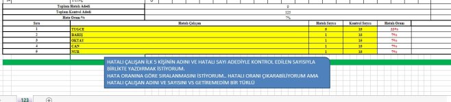

Hatali Çalişan İlk 5 Ki̇şi̇ni̇n Adini Ve Hatali Sayi Adedi̇yle, Kontrol Edi̇len Sayisiyla Bi̇rli̇kte Yazdirmak İsti̇yorum.
Hata Oranina Göre Siralanmasini İsti̇yorum.. Hatali Orani Çikarabi̇li̇yorum Ama Hatali Çalişan Adini Ve Sayisini vs Geti̇remedi̇m Bi̇r Türlü, şimdide teşekkür ederim
Çıkmasını istediğim sonuç bu şekilde;
