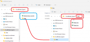

yüklediğim örneği zipten bir klasöre çıkardığınızda hem data klasörü hem de İstenen Sonuc_hy.xlsm dosyası aynı klasördeyken düzgün çalışıyor mu?
hayır çalışmıyor
c: data klasörü içine İstenen Sonuc_hy.xlsm ve kitap1 kitap2 aynı yerdeler
yukarıdaki hatayı veriyor

öyle olmayacak ki
İstenen Sonuc_hy.xlsm üst klasörde diğer 2 si data adlı alt klasörde olacak

bu yapı korunmalı veri alınacak tüm dosyalar DATA klasöründe olmalı
