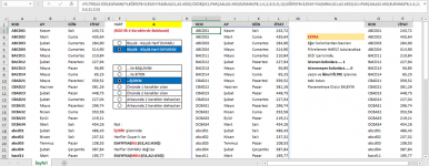

Farklı bir yaklaşım olsun....
(Şahsen Ben, BUL ve MBUL işlevlerini NET olmadıktan sonra pek kullanmıyorum... Örneğin kara ibaresini arıyoruz, ama Ankara, makara, karanlık, karamsar...vs hepsinde kara mevcut. Belki de bunlar bizim aradığımız kara ile ilgili değil...)
Ben genelde PARÇAAL (MID) işlevini tercih ediyorum... EĞER Küçük-Büyük harf duyarlı ise de ÖZDEŞ (EXACT) işlevini PARÇAAL ile birlikte kullanıyorum...
Bu yönde bir dokuman hazırladım...
Burada,
İÇERİR (yani "*A*" ifadesi) için BUL ve MBUL işlevlerini kullandım... "*" gibi Joker karakter kullanmadım.
Diğer seçeneklerde ise, ya PARÇAAL(A2:A50;Seçime göre başlangıç No;1) (Burada 1 : Aranan ibarenin uzunluğu yani LEN(G1) ve o da 1 olduğundan 1 yazıldı) ya da ÖZDEŞ(PARÇAAL(A2:A50;Seçime göre başlangıç No;1)) işlevi kullanıldı... ELEMAN işlevi ise, Option Butonlar ile yapılan seçimlere karşılık gelen Parçaal daki Başlangıç No için kullanıldı.

Selamlar,
Alternatif olarak,
Ekli dosyayı görüntüle 3715
Burada,
Elinize sağlık abey.
Giftede gösterdiğim gibi bazı harflerde yada kelimelerde çalışmıyor.
Bu kadar uzun olacağını tahmin etmemiştim formülün :)

Abey formüller çalışıyormuş aslında ama ben A sütununu görememişim B sütununa göre işlem yaptırıyormuşum :)
Formüller kısa olamazmı :(
