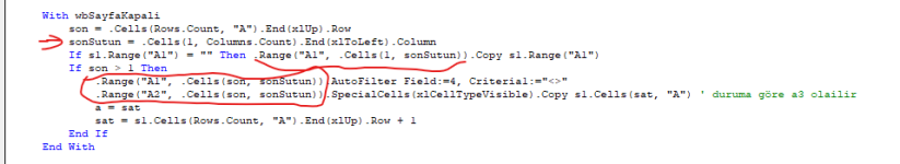

Dosyayı açıp A: sağa doğru en dolu sütunu seçip kopyalayacak.
Örneğin dosyada A:D arası sütun dolu ise A:D arasını seçip kopyalayacak.
Sub Subeleri_Birlestir() bu kada resimdeki sarıya boyadığım gibi yapın.Ama koda göre 4.sütun fitreleme yaptığınız için eğer sonsutun 4 den küçükse gibi şartta ekleyebilirsiniz.
Diğer inputbox için yapıncada eklerim.

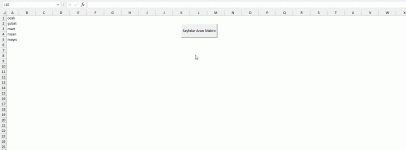

Neyse ekteki sonu 2 olan dosyada tek inputbox açılır ve orda gifteki gibi seçin.Başlıkları seçerseniz seçilenin altından kopyalar.Sonu 1 olan ise her defasında inputbox çıkar hücre seçim için ve önceki ile aynı.
