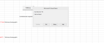

Comboboxtan seçerek farklı çalışma kitaplarnı açmak istiyorum farklı dosyalarda burdan açmak istiyorum ekledim dosyaları hocam

Hocam örneği inceleyin. Kitap içinde açıklama var. Açılacak kitaplarınızın bulunduğu yolu değiştirmeniz lazım

1 olarak farklı klasörde hocam
2. olarak isimleri değişebilir
3. hocam siz bu 3 örnek üzerinden gösterirseniz dosya yolunu ve diğerlerini düzeltebilirim ekleyebilirim
ve nahgi yöntemle iyi çalışırsa uyarlayabilirsiniz hocam

sayfayı açmak içi benim bir önceki mesajınızda önerdiğim kodu kullanmalısınız
CommandButton19_Click olayının kodunu
CSS:
yada askan hocamın ilk mesajında kullandığı açma kodunu
