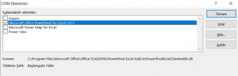

Com eklentisini VBA kodları ile kaldırabilir miyiz?

Arkadaşlar hepinize teşekkür ederim, vermiş olduğunuz kodlar aslında gerekli işlemi yapıyor, sadece benim belirttiğim kalkmıyor o da sistem yöneticisi tarafından kontrol koyulmuş, konu çözümlenmiştir, teşekkür ederim.
Bu şekilde işimi görmüyor, çünkü ben başlangıçta kaldırsam da, sistem otomatik onu belirli periyodlarda tekrar ekliyor, otomatik mail gönderme esnasında kaldırtmam gerekiyor.
Maalesef o da ihtiyacımı karşılamıyor, benim talebim kodlarla eklentinin tikini kaldırmak veya eklentiyi kaldırmak.

Paylaştığınız kodlarla sadece .xlam eklentileri etkilenir. Enes bey Com uzantılı dosyalardan bahsetmiş, dolayısı ile bu kodlar çözüm olmaz.
burda combaglantısıadı excelde görünen ad değil com eklentisinin baglantı ID si olması lazım,
Bağlantı ID si aşağıdaki kodlarla bulunabilir.
