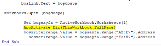

oilgunüstad emeğiniz için teşekkür ederiz. Fakat dosyanızda hata oluştuğu için çalışmıyor. Bu yüzden deneme yapamadık. Size zahmet kontrol edip hatayı giderebilirmisiniz lütfen.​
Ekli dosyayı görüntüle 7719
Orijinal olsun diye 14. mesajda paylaştığınız kodu çalıştırdım bilginiz olsun.
Sanırım appactivate komutu bende var sizde yok. Excel sürüm farklılığından doğan bir hata.
Appactivate Dir(thisworkbook.fullname) olan yeri
Workbooks(Dir(thisworkbook.fullname)).Activate olarak
Appactivate Dir(boşdosya) olan yeri
Workbooks(Dir(boşdosya)).Activate olarak
Appactivate Dir(doludosya) olan yeri
Workbooks(Dir(doludosya)).Activate olarak
değiştirin. Buna benzer iki üç kod daha var. Onları da aynı şekilde değiştirin.
En son çare olarak hata veren tüm satırları yorum yapıp tekrar deneyin.
