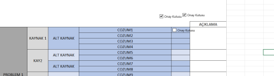

VBA üzerinden CheckBoxlar'ımı tiklediğim vakit, Exceldeki belirli hücrelere tik atmasını istiyorum.
Ancak her seferinde hücreye adıyla beraber bir CheckBox ekleniyor ve her seferinde yeni bir checkbox ekleniyor.
Alttaki resim de her tıkta yeni üretilmesini gösteriyor.
Her tıkta yeni üretilmeyen ve de Onay Kutusu adında olmayan sadece sade bir checkbox kullanmak, VBA üzerinden tiklediğimde oradan da tiklenmesini görmeyi istiyorum. Şimdiden emekleriniz için teşekkür ederim. Yardımlarınızı beklerim.

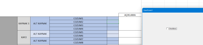

dosya bir tane checkbox var ve kodda E6 ya atıyor
diğer checkbox ları da ekleyip gerekli sütunlara atamasını yapmalısınız

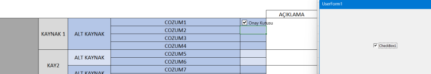

Öncelikle içerisine yazı yazılmaması konusunda desteğiniz için teşekkürler, 1 tane var kodda E6 ya yazıyor her checkboxa tıkladığımda tekrar çıkarıyor
Bu fotoğrafta anlatmak istediğim aslında buydu her bastığımda yeni bir tane üretiyor ben 3 defa bastım ve 3 defa üretti bu ürettiğini de göstermek için kenarlara ayırdım farklı yerlere koydum fotoğraftaki gibi.
Asıl isteğim tek bir tane yaratması bunu nasıl yapabilirim? Checkboxa her bastığımda yalnızca 1 tane üretsin her bastığımda bir sürü kez üretmesin. Bunu amaçlamıştım tüm emeğiniz ve vaktiniz için ayrıca teşekkür ederim tekrardan çok sağ olun elinize sağlık.

Ayrıca kodu çoklu yapınca yani E6'nın da aşağısına yazınca (E7, E8, E9....) diye gidince fark ettim ki üsttekinin tikine göre şekilleniyor hep. Yani tiki E7'nin tikini işaretlemek istedim önce diyelim izin verilmiyor. E6'nın tikli olması gerekiyor. Veya tiki kaldırmak istesem de önce E6'nın tikinin kalkması gerekiyor. Yardımlarınızı beklerim şimdiden teşekkür ederim.
dener misiniz ?
checkbox yerine Combobox kullandım
