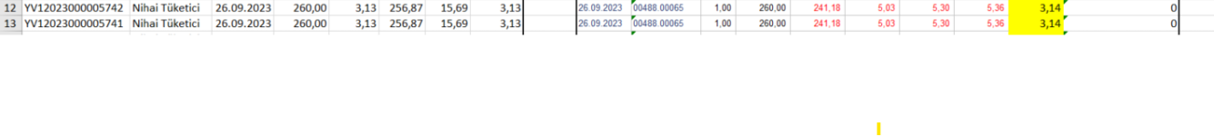

birbirinin aynı olduğu durumlarda sırayla yazması gerekiyor.
260/3,13YV12023000005742Nihai Tüketici
26.09.2023​
260,00​
3,13​
256,87​
15,69​
3,13​
26.09.202300488.000651,00260,00241,185,035,305,36
3,13​
YV12023000005742
260/3,13YV12023000005741Nihai Tüketici
26.09.2023​
260,00​
3,13​
256,87​
15,69​
3,13​
3,13​
YV12023000005741
