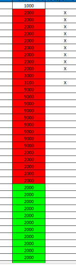

bana bir makro konusunda yardımcı olabilirmisiniz aynı stundaki aynı verileri aynı renklere boyayacak bir adet makroya ihtiyacım var
örneğin

1000 SATIRI kapsayacak şekilde kodu çalıştırdım. Sağdaki excelin yinelenenleri koşullu biçimlendirmesi, soldaki ise makronun yaptığı renklendirme. Yani gayet düzgün çalıştı. Yalnız koddaki y=1 değerini y=2 den başlatın. (değiştirin)
