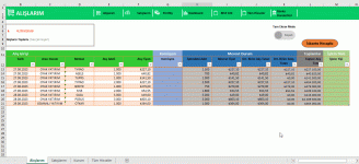

Arkadaşlar Merhaba;
Borsa takibi yapabileceğim bir program yapmaya çalışıyorum. Bazı konularda yardıma ihtiyacım var. Alışlarım sayfasındaki D13 satırına veri doğrulama ile Tüm hisseler sayfasındaki B2 sütununda yer alan hisse isimlerini almaya çalışıyorum. D13 satırında bir kaç harf yazdığım zaman içerisinde bu harflerin yer aldığı hisseleri getirmeye çalışıyorum. Normal veri doğrulama ile getirebiliyorum fakat hisse sayısı çok olduğu için bulmak zor oluyor. Bunu nasıl yapabilirim.
Ayrıca Alışlarım sayfasında tam ekran butonu yaptım. Butonda açık ve kapalı şekilde iki seçenek var. Bir arkadaşımın yardımı ile kodları yazdım fakat bir yerde hata yapıyorum galiba. hatayı çözemedim.
Ayrıca komisyon oranlarını tanımladığım bir kurum sayfası var. Tarihe göre hisse alış ve satışlarını toplayıp tablodaki hangi kuruma ait işlemde ise belirtilen değerlerin karşısındaki komisyon oranı ile tutarları çarpıp komisyon oranı hesaplaması yapmak istiyorum. Mesela 27.08.2023 tarihinde Oyak Yatırım ile 50.000 TL Alış ve aynı tarihte aynı kurum ile 100.000 TL satış işlemi yapmış olalım. Toplam 150.000 TL işlem yapmış oluyoruz. Bu rakamı kurum sayfasındaki hangi aralıkta yer alıyorsa karşısındaki oran ile çarpıp komisyon hesaplatmak istiyorum. Biraz uğraştım fakat yapamadım.
Bu konularda yardıma ihtiyacım var. Şimdiden çok teşekkür ederim.

Üstad Merhaba;
Denemeleri yaptım. Tam ekran sorunu çözülmüş. Problemsiz çalışıyor.
Sorumdaki;
"Alışlarım sayfasındaki D13 satırına veri doğrulama ile Tüm hisseler sayfasındaki B2 sütununda yer alan hisse isimlerini almaya çalışıyorum. D13 satırında bir kaç harf yazdığım zaman içerisinde bu harflerin yer aldığı hisseleri getirmeye çalışıyorum. Normal veri doğrulama ile getirebiliyorum fakat hisse sayısı çok olduğu için bulmak zor oluyor. Bunu nasıl yapabilirim." olmamış. Ben veri doğrulama ile D13 satırında içinde arama özelliği olacak şekilde yapmak istiyorum.
Diğer sorumda ise;
"Tarihe göre hisse alış ve satışlarını toplayıp tablodaki hangi kuruma ait işlemde ise belirtilen değerlerin karşısındaki komisyon oranı ile tutarları çarpıp komisyon oranı hesaplaması yapmak istiyorum. Mesela 27.08.2023 tarihinde Oyak Yatırım ile 50.000 TL Alış ve aynı tarihte aynı kurum ile 100.000 TL satış işlemi yapmış olalım. Toplam 150.000 TL işlem yapmış oluyoruz. Bu rakamı kurum sayfasındaki hangi aralıkta yer alıyorsa karşısındaki oran ile çarpıp komisyon hesaplatmak istiyorum. Biraz uğraştım fakat yapamadım."
Burdaki gibi hesaplatma yapmak istiyorum.
Dosyayı tekrar ekliyorum. Dosyada "Alışlarım" ve "Satışlarım" satırlarına değerler girdim. "Alışlarım" sayfasında 1000 adet 100 TL den toplam 100.000 TL tutarında alış girdim. "Satışlarım" sayfasında ise 500 adet 120 TL den 60.000 TL tutarında satış girdim. Toplamda 27.08.2023 tarihinde 160.000 TL lik işlem yapmış oldum. Bu tutar kurum sayfasındaki Oyak Yatırımın 100.001-250.000 aralığında olmuş oluyor ve "0,0003" ile çarparak komisyon hesaplatması gerekiyor. Eğer 27.08.2023 tarihinde Oyak Yatırım ile başka işlemlerde olursa toplama bunları da ekleyip Kurum sayfasındaki aralıkların karşısındaki değer ile komisyon hesaplaması gerekiyor.
Emeğiniz ve ilginiz için çok teşekkür ederim.

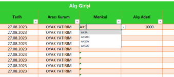

1. problem için resimdeki işlemi yapmak istemiyor musunuz ben mi yanlış anlıyorum ? Resimde AKS yazınca AKS ile başlayanlar listeleniyor:

Merhaba Sayın Askan;
Evet bahsettiğiniz gibi AKS yazınca içinde AKS gelenleri görmek istiyorum ama gelmiyor. Liste yine karışık geliyor. Diğer konuda ise istemiş olduğum hesaplamayı cevapta açıkladım. Sizin eklediğiniz dosyada bu iki konuda da istediğim sonucu alamadım. Ben problemi çözene kadar uğraşmaya devam edeceğim.
