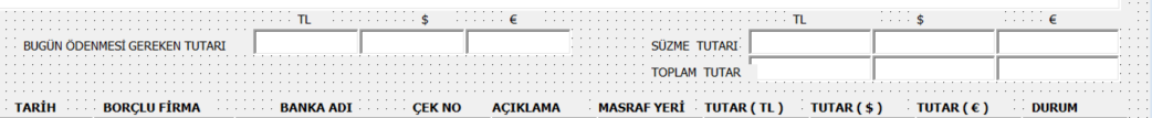

merhaba mecvut bir dosyayı kendime göre uyarlamaya çalıştım ancak bazı noktarı eksik kaldı
alternatif linkler eltedir
* burda sayısal değer yer yerine yazı karakteri yazılınca hata veriyor exceldeki ( a sütunu tarih / B,C,E,J yazı karakteri giriliyor D SAYI // G,H,I Parasal değer)
** tabloya 2 tarih arasındaki veriyi ekleyebilirmiyiz
şimdiden tşekkür ederim
Tablo dediğiniz yer neresi. Hata veren kısım form üzerindeki hangi isimle anılıyor
1) araçlar sayfasındaki "formu göster" "girdi düzenleme" "masraf yeri" kısmına metin yazıp "yeni kaydet" dediğimiz zaman kayıt yapıyor ancak exceli kapatıp açınca hata veriyor
aynı işlemi rakam yazınca hata vermiyor
2) aynı form üzerinde "çek durumu" rakam yazınca hata vermiyor metin yazınca hata veriyor
3) ana sayfadaki süzme iişlemi çalışıyor / burada tek tarih değilde 2 tarih aralığının eklenmesi nasıl düzenlenebilir acaba
Sayfanızı inceledim Masraf yeri ve sonrası çek durumu dahil Rakam görünüyor. Buraya rakam dışında bir şey yazarsanız hata alırsınız. İsterseniz bu alanlara rakam hariçi başka bir şey girmenizi engelleyerek hatayı ortadan kaldırabiliriz. çek durumu rakam olmalı eğer herşey yazılsın istiyorsanız toplamda sıkıntı olabilir

dediğiniz gibi toplama hatası vermemesi içinrakamlı yerlere metin yazılmasını uyarı şeklinde kısıtlama yapılabilir
örneğinizi inceleyin

tabloyu inceledim şöyle sıkıntı ile karşılaştım
3 konu var
1) ana sayfada en üstteki 14.04.2014 tarihi seçince sorun olmuyor ancak başka tarih seçince listeleme hata veriyor ( tam emin olamadım ama Tutar tl-Tutar $-tutar€ hepsinde tutar olunca hata vermiyor gibi) normalde üçünden birinin değer girilmesi yeterli
2) filtrelemede 2 tarih aralığını seçme imkanı olmuyormu (misal 16.11.2008 tairihi yazdığımda listede bulunan 3 adet 16.11.2018 listeliyor ancak 14.04.2014 ile 16.11.2008 tarihleri arasındakileri seçmenin bir yöntemi varmıdır
örneğiniz ekte
hocam elinize sağlık
yazarken mahcup olarak yazıyorum ama
1) üst taraftaki tarihi boş bırakıp ilk başta alt taraftaki seçtiğimiz zaman hata veriyor
2) üst taraftaki tarih alt taraftakinden büyük olunca listeleme yapmıyor
sanırım bu ikisi içinde üst taraftaki tarih alt taraftakinden buyuk olamaz gibi bir engelleme mi yapmak gerek acaba

hocam ayrıca
ilk gönderdiğim filtrelemeye bakma imkanınnız varsa
diyelimki 1 tarih seçtim (o seçtiğim tarih içerisinde uyanları listeliyor sizin kindede listeliyor sorun yok)
ancak
ilk programda tarihten sonra ikinci veya üçüncü filtreleme yapmaya fırsat tanıyordu ( güncellenen hali ile artık diğer filtrelemelere fırsat tanımıyor)
istediklerinizi kontrol ediniz
