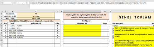

Benzersiz sıralamada nerede hata yapıyorum? Yardımcı olabilirmisiniz?
Ofice 2016
Bir çözüm olsun...
Asağıdaki başka kitapta benim formül çalışıyor. Fakat orjinalde çalışmıyor.
Evet. Mevcut olan bu dokumanda C12 den itibaren C kolonu BOŞ hücredir. Ve formülünüz çalışacaktır.
Orijinal dokumanda ise, bu hücreler formülle "" (Boş) yazdırılmaktadır.
Eğer hücrelerde, böyle, formülle gelen ""(BOŞ) değerleri varsa, formülünüz çalışmayacaktır. Çünkü hücreler gerçekten BOŞ olmayıp "" değerini içerirler. Bu durumda, formülde, bunların da ayrıca değerlendirilmesi gerekir..

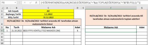

1 - En uygun çözüm, Alanı Dinamik Alan olarak Ad Tanımlaması ile tanımlayıp bu ad tanımlamasını formülde kullanmaktır. Çünkü DİZi Formüllerle fazladan kullanılmayan hücrelerde de işlem yaptırmak fazlaca performans kaybıdır. Dinamik Alan kullanarak sadece gerekli hücrelerin değerlendirilmesi sağlanmış olur.
$C$6:$C$1000 aralığını kullandığınız için buna göre yaparsak
Orijinal dosyanızda
  • Formüller >>> Ad Yöneticisi >>> Yeni ile ad tanımlaması menüsü açılacak
  • Ad kısmına a yazın.
  • Başvuru Yeri kısmına ise aşağıdaki formülü kopyalayıp yapıştırın.
  • HTML:
  • Tamam..
  • Dosyanızda F kolonunu seçin
  • Giriş >>> Bul ve Seç >>> Değiştir ile açılan menüde
  • Aranan kısmına $C$6:$C$1000 yazın
  • Yeni Değer kısmına da a yazın
  • Tümünü Değiştir...
Böylece, formülünüz aşağıdaki gibi olacak ve çalışacaktır.
Evet bu bir DİZİ Formüldür ve formüle baktığınızda { ... } parantezleri içerisine alınmış şekilde görünür.
2 - Dinamik Alan tanımlamak istemezseniz, ""(BOŞ) hücrelerin de değerlendirileceği bir formül kullanmalısınız.
Bu durumda, aşağıdaki formülü kullanabilirsiniz...
F6 hücresine yazılır ve aşağıya doğru kopyalanır...
Resimdeki dokumanı da ekliyorum... İncelersiniz...

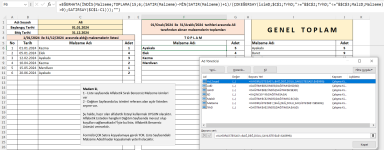

Excel2016 için, Dediğim gibi Makro ile çözüm en uygun çözüm olacaktır.
Yine de, formülle çözümü kullanacağım derseniz, dosyanız ektedir incelersiniz.
DİZİ Formül YOK. Ama yine de dizi formül mantığında çalışmakta.
Ad Tanımlamalarıyla Dinamik Alanlar oluşturuldu ve formüllerde kullanıldı.
Resim olarak şöyle...
B6 hücresinde
formülü var,
Bu formülde
İNDİS(TrhD; kısmındaki TrhD yerine MalzD yazıp C6 hücresine, AdD yazıp D6 hücresine yazıldı.
Formüller 1000. satıra kadar kopyalandı.
Benzersizler için ise, zaten mevcut olan, Liste Sayfasındaki Alfabetik Benzersiz Malzeme Listesinden hareketle formül yazıldı.
F6 hücresinde
ve G6 hücresinde
formülleri olup çok satıra kopyalamaya gerek yok...Liste sayfasındaki adet kadar kopyalamak yeterli.
Bu dosya diğer dosyaya göre çok çok daha az kasılma yapacaktır. Çalışmak çok daha rahat olacaktır.
