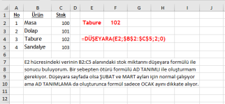

Merhabalar, E2 hücresindeki verinin B2:C5 alanındaki stok miktarını düşeyara formülü ile sonucu buluyorum. Bir sebepten ötürü formülü AD TANIMLI ile oluşturmam gerekiyor. Düşeyara sayfada olsa ŞUBAT ve MART ayları için normal çalışıyor ama AD TANIMLAMA da oluşturunca formül sadece OCAK ayını dikkate alıyor.
=DÜŞEYARA(E2;$B$2:$C$5;2;0)
formülünü Ad Tanımlama yapınca tüm sayfalarda o sayfanın verilerine göre çalışması sağlanabilir mi.
  • HER SAYFADA ÇALIŞAN AD TANIMI.xlsm
    12.1 KB · Gösterim: 5
Selamlar,
Dosyanızdaki SONUC Ad Tanımlaması
=DÜŞEYARA(OCAK!E2;OCAK!$B$2:$C$5;2;0)
şeklinde... Ve kapsamı da Çalışma Kitabı..
Bu ad tanımlamasının Tüm sayfalarda çalışması için
1 - Kapsam Çalışma Kitabı olmalı ki sizde zaten Çalışma Kitabı
2 - Formüldeki Sayfa adı olan OCAK ibarelerini kaldırın ve sadece ! işareti kalsın.
=DÜŞEYARA(!E2;!$B$2:$C$5;2;0)
Anlamı şu... Hangi sayfada çalıştırılacaksa o sayfada çalışacaktır. Yani !E2 dediğinizde, =SONUC yazdığınız sayfa hangisiyse o sayfanın E2 hücresi demektir.
Burada dikkat edilecek nokta ise,
Ad Tanımlamasıyla aranan hücre her sayfada E2 hücresidir. Ve aranılan aralık ta her sayfada B2 : C5 aralığıdır.
Aranılan aralık her sayfada B ve C...

52779 üstadım bilgiler için çok teşekkürler, harika oldu. sağlıklı günler diliyorum
