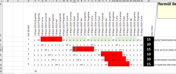

benim excelde aylık puantaj taplom var bu tabloda personel 6 gün çalışmış ise 6. güne 5 saat yazmasını istiyorum. veya kırmızı renge boyamasını istiyorum.
kolay gelsin
merhabalar ben sorunuzu anlamadım siyah olan yerlerdeki verileri nasıl bulunuyor. o kısmı anlamadım. neye göre ilk siyah 15, altındaki 20. Her aralıksız 6 gün çalışmada +5 mi yazacağız. Bu 6 günün arasına tatil veya çalışmama girerse sayaç baştan başlayacak bu şekilde mi olacak.Screenshot_82.png

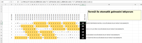

Belki dizi formülü ile olabilir ama ben o işi beceremiyorum. Kullanıcı Tanımlı Fonksiyon (KTF) ile yaptım işinize yararsa kullanın.
Not; bazı "x" ler büyük harf yanlış sonuç veriyor onları düzelttim.
Özellikle belirtmeliyim ki,
dosyanıza göre cevap veriyorum.
Çünkü olur da HT yazılan Hafta Tatil gününde de Fazla mesai olarak çalışıp "x" yazılırsa hatalı sayım olacaktır. Böyle bir durum için ne yapılacağı belirtilmediğinden dosyadaki verilerinize göre DİZİ formülüyle bir cevap veriyorum.
Böyle bir durum için, HT yerine x değil de FM gibi x ten farklı bir değer yazın derim.
Çözüm resimdeki gibidir.
AJ6 hücresine DİZİ Formül olarak yazın ve aşağıya doğru kopyalayın.
Not :
DİZİ Formül
ün hücreye girişi, Normal formüllerin hücreye girişlerinde olduğu gibi sadece ENTER ile değil, CTRL + SHIFT + ENTER tuşlarının 3 üne AYNI anda basılarak yapılmalıdır.
CTRL + SHIFT + ENTER tuşlarına Aynı anda basılarak yapılan formül girişi, doğru şekilde yapıldığında, formül otomatik olarak {..} parantezleri içerisine alınır. Resimde görebilirsiniz.
Formül doğru şekilde girilmediğinde ya da {} parantezleri Manuel yazıldığında, formül düzgün olarak çalışmayacaktır. Hatalı sonuçlar ya da direkt olarak HATA değerleri üretecektir.
Ekleme : 15.05.2024 20:55
Koşullu Biçimlendirmeler de yapıldığından resmi güncelledim. Dosyayı da ekliyorum...
Koşullu Biçimlendirme :
Alan : $E$6 : $AI$1000
Formül : E6 hücresi seçili iken

6 gün çalışan personel 6 güne 5 saat mesai hak ediyorur 7 gün gelirse hafta tatili mesaisi alıyor 8 gün tekrar ilk 1 den başlıyor gibi
Mesela, çalıştığı hafta tatilini, HM şeklinde belirtip, bunu 8 saat kabul edip, 52779 in formülüne EĞERSAY fonksiyonu eklerseniz. HTML:
6. Satır için sonuç 23 olur
Not mesai saatleriniz nasıl bilmiyorum ama hafta içinde ne olduğuna bakmaksızın, pazar günü çalışmasına 2.5 katı ücret ödenir.
