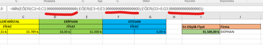

Merhaba Üstadlar,
Ek'te göndermiş olduğum dosyada 3 ayrı sütunda firmaların teklif vermiş olduğu fiyatlar bulunmaktadır. I3 hücresine MIN formülünü kullandığım zaman "0" olduğu zaman haliyle en küçük fiyat olarak onu karşıma getiriyor ama 0 sayısını yok saymamız gerekiyor.
Ayrıca j3 hücresine de en küçük fiyatı bulunan üst başlıklarda bulunan firma isimleri gelmesi gerekiyor.
Örnek göndermiş olduğum dosyada baktığımız zaman EKİPHAN 'ın 31.500 fiyatı gelmesi gerekiyor karşılık olarak da EKİPHAN firması gelmesi gerekmektedir.

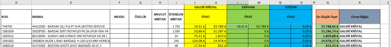

19 no lu mesajınızdaki resme göre cevap yazıyorum.
Size 2 yol
1.yol :
K - M ve O kolonlarındaki Birim Fiyat * Miktar yani K3 hücresindeki =$I3*J3 formülünüzde, Miktar ya da Birim Fiyat BOŞ olursa 0 değerini üretir. Sayı yerine de Metin olduğunda #DEĞER hatası verecektir.
Sizin yerinizde ben olsam =$I3*J3 yerine =EĞERHATA(1/(1/($I3*J3));"") şeklinde yazardım. 0 ya da #DEĞER hatalarında ""(BOŞ) değeri üretecektir. Ve, Bunun bir avantajı da Minimum hesaplamada sorun yaratmaması olacaktır. Minimum hesaplamasında ""(BOŞ) değerler hesaba katılmayacaktır.

Merhaba Sayın Ümit Bakacak ,
Çok teşekkür ederim desteğin için ancak şimdi bütün firmaları denerken bir hatayla karşılaştım.
Senin formülü uyguladım.
Küçük formülü için mesela ek'te göndermiş olduğum dosyada da görüldüğü gibi sadece galeri kristal firmasına fiyat girdim ve başka değer olmamasına rağmen en düşük fiyat 0 veriyor.
Firma formülü ise ; yanlış firmayı getiriyor ve aşağıda ki satırlarda hiç bir firmanın fiyatı olmamasına rağmen sadece galeri kristal firmasını getirmektedir.

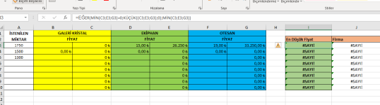

Formülü bu şekilde değiştirdim =EĞER(MİN(C3;E3;G3)=0;KÜÇÜK((C3;E3;G3);0);MİN(C3;E3;G3))
Ama galeri kristale fiyat girmediğim zaman ekran görüntüsünde ki hatayla karşılaştım.
Buradaki mantık şu 3 firmada da fiyat olsa en küçüğünü bulmak 2 firmada fiyat olsa küçüğünü bulmak 1 firmada fiyat olup diğerlerinde yoksa zaten fiyatı olanı getirmek.
