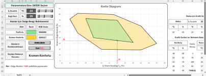

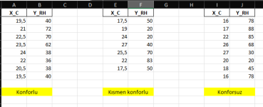

yukardaki tabloyu yapmam gerekiyor ama aşağıdaki haline kadar getirebildim konforlu konforsuz alan kısmını nasıl yapacağımı bilen yardım edebilecek var mıdır
  1. Dosyayı aç → Konforlu, Kısmen Konforlu, Konforsuz sayfalarında X_C (°C) ve Y_RH (%RH) tabloları var.
  2. Yeni bir sayfada: Ekle ** Dağılım (X Y) ** Çizgili Dağılım (Scatter with Straight Lines) oluştur.
  3. Grafiğe sağ tık ** Veri Seç → Ekle...
    Seri adı: Konforlu
    X değerleri: Konforlu!X_C sütunu
    Y değerleri: Konforlu!Y_RH sütunu
    Aynısını Kısmen Konforlu ve Konforsuz için tekrarla.
  4. Her seri için sağ tık Seri Biçimlendir →
    Dolgu (Fill): Dolu dolgu + %60–70 saydamlık
    Çizgi: İnce/orta kalınlıkta, belirgin bir renk
  5. Eksenleri şu aralıklara ayarla:
    X (°C): Minimum 15, Maksimum 28, Ana birim 1
    Y (%): Minimum 0, Maksimum 90, Ana birim 10
  6. Etiketler: Ekle → Metin Kutusu yerleştirip alanların ortasına sırayla “konforlu / kısmen konforlu / konforsuz” yaz.
Dosyadaki koordinatlar grafiğe göre yaklaşık ayarlanmıştır; daha birebir istiyorsan, grafiğin görünümüne bakarak birkaç noktayı (özellikle köşe x-y değerlerini) küçük adımlarla oynatabilirsin. Serinin ilk ve son noktası aynı olduğu için alan kapanır.
Alternatif olarak,
Ali Kırksekiz Hocamın verilerinden yararlanılarak, makro yardımıyla şekil dolgusu yapılmış ve nokta seçimi yapılmasıyla da seçilen noktanın hangi alanda olduğunun grafiksel gösterimi yapılmıştır.
Görünümü aşağıdaki gibidir.
Sonradan Ekleme : Bir önceki dosyada, noktanın konumunda alan köşeleri ve kenarları alana dahil değildi. Formülde değişiklik yaparak onları da alana dahil ettim ve ayrıca nokta seçiminde renklendirme silinmeden seçim yapılıyor. Yeni dosyayı da ekliyorum..
