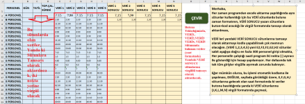

Üstadım süper olmuş sadece özürümü kabul buyurun eğer mümkünse, resim.pngbu kodu SAYFA1 de VERİLER (E2, F2, H2, I2) sütunlarından aşağıya doğru devam ediyor. Sonucu ise (J2, K2, L2, M2, N2) sütunlarından aşağı satırlar olacak şeklinde kodlama revizesi yapabilir miyiz? Dosyada açıklama ve örnek mevcut, Kodlama da bu sütunları baz alırsak çok makbule geçecek, teşekkür ederim.

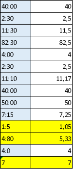

":" yerine "," koyarak işlem yapılması kesinlikle yanlış. Sayısal değere çevrilecekse, resimdeki gibi olmalı

Sayın Alicimri ve Alpi , öncelikle bu soruyla meşgul ettiğim için özürümü kabul buyurun. Söylemlerinizin hepsi doğru ama bilgi eksikliğimden affınıza sığınırım ben anlatamıyorum, Esasında olay bir programdan excele aktarılan dosyada veriler saat formatında geliyor. şahıs 7,5 saat çalışmış ama listede 7:50 görünüyor, bunu hesaplama işlemine sokmamız için tamsayıya çevrilmesi lazım. Yüzlerce insanın çalışma saatini tek tek elle saat formatını virgüllü yapmak zorunda kalıyorum. Malum saat formatında matematiksel işlem yapılamıyor.
1. Butona basınca sayfada saat formatı olanlar, tamsayı olarak gösterilebilir mi? gösterilemez ise ;

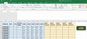

2. Saat Verilerinin bulunduğu Sütunlar resimde görüldüğü aynı şekilde sabit (E,F,G,H,I), bu sütunlarda ki veriyi resimde görüldüğü gibi yan sütunlara butona tıklayarak tamsayı olarak çevirip, aktarabilir miyiz? bu işlemi Destek ekibinden Sayın Alpi bunu yaptı, sadece bir sütunu yaptığı için 5 sütunda ki verilerin yan sütunlara tamsayı olarak aktarılırsa sorun bitecektir. resim2.png
Çevir düğmesine tıklayın
2. Saat Verilerinin bulunduğu Sütunlar resimde görüldüğü aynı şekilde sabit (E,F,G,H,I), bu sütunlarda ki veriyi resimde görüldüğü gibi yan sütunlara butona tıklayarak tamsayı olarak çevirip, aktarabilir miyiz? bu işlemi Destek ekibinden Sayın Alpi bunu yaptı, sadece bir sütunu yaptığı için 5 sütunda ki verilerin yan sütunlara tamsayı olarak aktarılırsa sorun bitecektir. Ekli dosyayı görüntüle 34863
