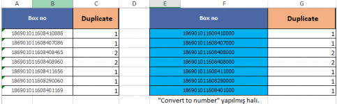

Herkese merhaba
Bir sorum olacaktı yardımcı olabilirseniz sevinirim.Aşağıda da göreceğiniz üzere A kolonunda yer alan box numaralarından yinelenen değerler varsa kaç tane olduğunu saymasını istiyorum.Kullandığım formul ise =COUNTIF(A:A;A2) dir.
Yalnız Box no kolonunda yer alan numaraların formatından mı kaynaklanıyor bilemiyorum ama nedense formul doğru çalışmıyor.
Eğer A kolonunda yer alan değerleri "convert to number" yaparsam bu sefer de box numaraları çok değişik bir değerler alıyor.Aşağıda ekran görüntüsünü görebilirsiniz.
Rica etsem konu hakkında yardımcı olabilirmisiniz.Gösterecek olduğunuz destek için şimdiden çok teşekkür ederim.
Saygılar

Excel'de sayıların saklanmasındaki limit 15 basamaktır.
A kolonunda bulunanlar da, zaten sol üst köşedeki üçgenlerden de (HATA) anlaşılacağı üzere, SAYI görünümlü METİN ya da önlerine kesme işareti konularak METİN şekli verilmiş SAYI hatası verecektir. Bunların bulunduğu hücreye giriş yapıldığında SAYI biçimini alacak ve öngörülen SAYI biçiminde yazılacaktır. Zira, A kolonunda bulunanlar 18 basamaklıdır.
15 basamaktan fazla olanlar için, "convert to number" yapıldığında SOLDAN ilk 15. basamağa kadar Normal rakamlar yazılacak, 16. basamaktan itibaren de 0 rakamı yazılacaktır.
EĞERSAY (COUNTIF) işlemi yapıldığında da, 15 basamağa kadar Normal, 15 den sonrakiler için ise 0 şeklinde değerlendirilecektir.
C kolonunda 2 yazanlara dikkat ederseniz, bunların soldan ilk 15 basamaktaki rakamları AYNI dır. Son 3 basamakları FARKLI olup birisinde 465 ve diğerinde 960 dır. Ancak, 15 basamak limitinden dolayı gerek 465 ve gerekse 960 rakamları yerine 000 geleceğinden, bu 2 Box No birbirleriyle EŞİT (AYNI) olarak sayılacaklardır ve de bu nedenle sayım sonucu 2 olmaktadır.
Bu durumda COUNTIF işlevi uygun olmamaktadır.
Onun yerine SUMPRODUCT işlevi kullanabilirsiniz....

Hocam Merhaba;
Detaylı açıklamnız ve çözümünüz içn çok çok teşekkür ederim.Önerdiğiniz Formulu uygun bir aralık seçerek yaptığımda problemi çözmüş oldum.
