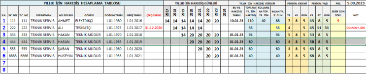

Arkadaşlar Merhaba
Ekli Dosya içinde "Form Veri Giriş" sayfasındaki örnek Kayıt formu gibi bir form kullanarak "y.izin takip" sayfasında liste oluşturup, oluşan listeden "y.izin hakediş" sayfasında ilgili başlık sütunlarına ve yine "izinler" sayfasında ilgili başlık sütunlarına verileri aktararak sayfaların kullanılacak duruma gelmesini istiyorum
Oluşan her üç sayfanında sayfa korumalı olması ve Güncellemelerin Kayıt Formu üzerinden yapılmasını sağlayabilir miyiz.
Yardımlarınızı rica ederim.
Aklıma şöyle bir soru geldi; K sütunu ile R sütunu arasındaki Yıllık izin Hak ediş günleri de sağa ve aşağı kopyalama yapılmadan otomatik olarak hesaplama yaptırılabilirmi?
Yeni ilave edilecek kişi içinde otomatik olarak K sütunundan AD sütunu dahil hesaplama ve verileri oluştursun istiyorum.
eya C ve J sütunları veri girişlerinden sonra "Tabloyu Hesaplama" Butonu yoluyla Makro yazılımı ile K sütunundan itibaren hesaplama ve veri oluşturması yapılabilirmi? (sütunlarda Formül oluşturmadan)
Bir otomatik olsun, bir butonla olsun, bir formüller çoğaltsın sonra formüller olmasın vs.
Bu ne yaman çelişki.

Sayın Patron Merhaba
Öncelikle Y. izin sayfası J sütunu dahil bilgi kaydını Form veri giriş sayfasındaki örnekte olduğu gibi oluşturma yapabilirmiyiz.
Yapabilirsek sonraki aşamaları sırayla gideriz diye düşünüyorum.

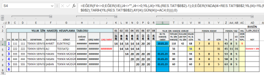

Ekli dosyada Y.İZİN HAKEDİŞ Sayfasındaki S sütunundan AD sütunu dahil Mevcut formülleri makro yazılımına çevirebilir miyiz.
Çok yoğun olabilirsiniz. diye düşünerek kısa adımlarla gidelim daha sağlıklı olur sanırım.
İlgi ve yardımlarınızı bekliyorum

Y.İZİN HAKEDİŞ sayfasının kod bölümüne yapıştırın.
Sayın Patron Günaydın
Kod'u istenilen yere yükledim ancak bir hareket olmadı nerede ne yapmalıyım.
C sütununda yeni sicil No eklendiğinde veya değiştiğinde kod çalışır.

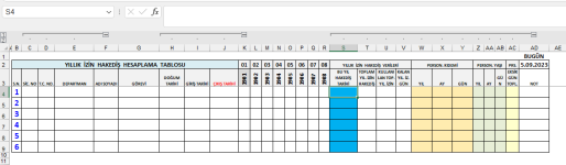

Sayın Patron
Ekli dosya içinde olan alınan değerler kısıtlı oldu
Boş hali,
Toplu veri yapıştırınca,
Dosya ekte

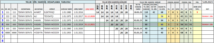

Sayın Patron Tekrar Merhaba
K sütunu ve R sütunu arasında hesaplamada hata veriyor. Aşağı doğru kopyalama yapılması icap ediyor gibi, Ayrıca J7 hücresine çıkış tarihi yazdım ve sildim Hakediş günlerini sildi

Sayın Doruk Paşa
aşağıdaki kodu sayfanın kod bölümüne yapıştırın .
C sütununa elle sicilleri tek tek girin veya çift tık enter yapın
bende sorun görünmüyor.
..... J7 hücresine çıkış tarihi yazdım ve sildim Hakediş günlerini sildi
doğal olarak çıkış yılından sonraki yıllarda hakediş hesaplamıyor.
zaten ben hiçbir formülü düzenlemedim. Tamamen kendi formülleriniz.Çalışmıyorsa da önceden de çalışmıyordur.
