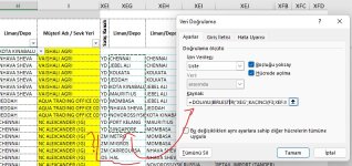

Aşağıda iki tane tablom var aynı kodları kullanarak Veri doğrulama yapıyorum.
Bir tanesinde Birden fazla olmasına rağmen benzerleri teke düşürüyor.
Diğerinde Kaçtane yazılıysa tamamını getiriyor.
Ben istiyorum ki, Benzerlerinden 1 adeti getir.
Ama birince başarılı olurken, ikincide neden başarısız oluyorum ?
Nerede hata yapıyorum.

Doğru dediğinizde tam getirmiyor resimdeki gibi ve zaten XEG alanında benzersizler olduğu için hata yok sanıyorsunuz.
Eğer kod işinizi görürse basitçe kod yazdım gifte gösterdim olayı.
