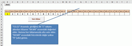

Arkadaşlar Merhaba
B4 M4 verilerini O4 Z4 hücrelerine koşullar aynı ise O4 ten başlayarak yoksa B4 ten başlamak koşulu ile O4 ten bir sonraki sütundan başlayarak aktarma yaptırmak istiyorum.
Dosyada Örnekler verilmiştir.
Yardım ederseniz sevinirim.
Kolay gelsin herkese

(İstediğinizi yanlış anlamadıysam) Alttaki kodu dener misiniz?
Eğer "O" sütunundan sonra alt alta kayıt ekleyecekse ("B4:M4") arasındaki tüm hücrelere değer girilecek. Değer olmayan alana 0 (sıfır) girilecek)

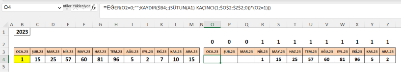

Merhabalar Formüllü Alternatif olsun. O4 hücresine aşağıdaki formülü yazıp sağa sürükleyip deneyiniz. Dosya ektedir. Dosyada Sıfırlar ve 1 leri değişerek tablodaki değişimleri gözlemleyiniz.

Formül Tamam İlginize Emeğinize Teşekkür ederim.

Kod Tamam ancak verileri aşağı doğru çoğaltarak değil sadece tablo yani O4 İla Z4 hücrelerinde oluşturabilirsek tam işimi görecek
Size de ilginiz ve emeğiniz Teşekkür ederim.
İyi çalışmalar dilerim.
Dosya güncellendi.
Sayın userx İyi geceler
Tekrar çok teşekkür ederim Tam istediğim gibi
