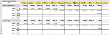

Sanırım sizin istediğiniz,
Gelir Vergisi Matrahlarının ve Gelir Vergisi Tutarlarının
Vergilendirme Dilimlerine Göre, Aylık Bazda Dağılımları.... Yani bazı aylarda, bir dilimden diğer dilime geçişler söz konusu olduğunda, bunların, dilimlere göre miktarlarını detaylı görmek....
O nedenle, iki farklı dokuman hazırladım. Yine de yanlış anlamıyorumdur inşallah.
Sizin eklediğiniz stilde olmak üzere, gerek Matrahların ve gerekse Vergi Miktarlarının dilimlere göre aylara dağılımı
ikinci bir seçenek olarak da, matrahların kolonlara değil de satırlara yazılması şeklinde...
Vergi dilimlerine göre dağılım ise satırlara değil de kolonlara yazdırılıyor....
  • GelirVergisi_Aylik_2021.xlsx
    13.7 KB · Gösterim: 69
  • GelirVergisi2021_Aylik.xlsx
    15.2 KB · Gösterim: 69

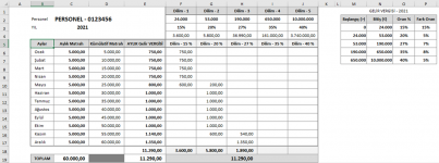

Bunu yapabilmek için ornek dosyamda oldugu kümülatif vergi matrahı ile beraber gelir vergisini hesaplamak gerekir. Ama siz ısrarla gelir vergisi üzerinden işlem yapmaya çalışıyorsunuz.
52779 hocam güzel çalışma olmuş gelir vergileri dogru hesaplanmis. Kumülatif vergi vergi matrahı ilk ay sıfır olmalı.
Ekli dosyayı görüntüle 3278
Ekli dosyayı görüntüle 3279
