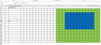

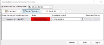

Aşağıdaki kod satırı ile C sütununa "REVİZE" yazarsam aynı satırın P:AD aralığını kırmızıya boyuyor. "REVİZE" yazısını silersem arka planı beyaz yapıyor.
Burada yapmak istediğim şey;
1- Yazılan yazıda büyük küçük harf duyarlılığı olmasın. "revize" yazılsa da arka plan boyansın.
2- Aynı satırda belli hücreler farklı renklerde boyalı. Örneğin R yeşil renkli. Ben "Revize" yazarsam P:AD aralığının tamamı turuncu olsun. "Revize" yazısını silersem R gene eski haline yani yeşile dönsün.
3- Yine aynı satıra "Riskli" yazarsam P:AD aralığının tamamı kırmızı olsun. "Riskli" yazısını silersem satırda boyalı alan varsa eski haline dönsün.
Desteğinizi rica ediyorum. Saygılar.
