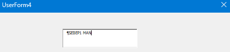

Benim dosyamda iki tane problemim var. Bunları Problem 1 ve Problem 2 olarak adlandırdım. Ardından Problem 1'i seçtiğimiz vakit UserForm2 penceresi altında potansiyel sebeplere iletiyoruz. Man, Materyal ve Makine olmak üzere 3 temel oluşum var bunlardan da potansiyel sebepler çıkıyor onları da Sebep1 ve Sebep 2 olarak adlandırdım. Dosyanın sayfasından o verileri çekiyor ve CheckBox1 ve CheckBox2 şeklinde sırasıyla görüntüleniyor ancak onlar arası dolaştığımda problem yaşıyorum ve bug oluyor. Aynı zamanda UserForm2'de CommandButton1'e bastığımda açılan UserForm4'ün TextBox1'ine bu son seçtiklerimi yazdırmak istiyorum ancak o da bazen yazdırmıyor ya da bilmediğim bir işaret çıkarıyor. O problem ve işaret resimdeki gibi aşağıdadır.

UserForm4 de textbox1 in multiline özelliği false idi.
True yaptım. selectedValue1 i tanımlamadığınız için ilk satır
boş dönüyor.Bilginize.
