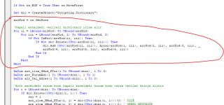

Merhaba Arkadaşalar,
"Kurum bilgileri" başlığı altında açtığım konunuyla ilgili kod örnek dosyalarda hata vermesken gerçek dosyalar üzerinde çalıştırdığıma Type mismatch hatası veriyor. Refaz hocamın sayesinde konuyu çözmüştük. Kendisine çok teşekkür ederim.
Çok uğraştım fakat çözemedim.
Bu konuda Uzman hocalarımızın yardımlarını bekliyorum.
Kod;

Hocam teşekkür ederim.
Tür Uyuşmazlığı hatası veriyor.

Merhaba Hocam,
Type mismatch aynı hata aynı yerde.
Dediklerinizi yaptım. Maalesef

Biraz araştırdım Application.Transpose ile alınca sütunlarda mesela metinler ve sayılar varsa null hatasından dolayı oluyormuş.Kodları düzenleyip eklerim Transpose siz.
Kısaca Ado kurallarına göre aynı veri tipinde olması gerek yada Imex=1 gibi kod yazılır ama sizin önceki örnek dosyada buda fayda etmedi kurum koduna bir metin ekleyince :)
Yukardaki gibi hata veriyor ve tümünü ayarlamak gerekiyor yapınca eklerim.

Resimdeki gibi yapıp deneyin belki biraz kod uzun sürebilirde.
Kısaca öncedende yazdığım gibi Ado ile işlem yaparken kurallarına uymanız gerekecek yani karışık biraz.
Hata verirse iii olarak tanımlayın Dim olarak.
Son olarak halily hocamızdan öğrendiğim kapalı excelde left join uygulayıp Imex=1 yapınca farkı veri türleri olsada sütunda bende kod çalıştı.
