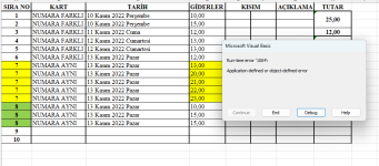

Arkadaşlar ekli dosyamda detaylı anlattım.
Teşekkürler..

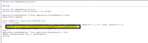

Hata aldığınız dosyayı olduğu gibi paylaşırsanız hatanın nerden kaynaklandığını çözeriz. Yarım ekran görüntüleri ile olmaz.
Sütun başlıklarını görmüyorum. Hatanın hangi satırda olduğunu görmüyorum. Değişken tanımlarınız yapıldı mı görmüyorum...

Soruyu sormak için C sütununa yazdığınız açıklama metinlerini siliniz. C22, C23, C24
Siz paylaştığınız dosyada son satırı C sütunundan bulduğunuz için ben de aynı şekilde devam ettim. Ama alttaki açıklama metinlerini sildim...
Tamam oldu hocam ama formüllü olsun istiyorum hocam macro direk değer olarak atıyor. Mesela sonradan bir değeri değiştirdim ve topla macrosunu çalıştırmayı unuttum o zaman sorun olur. Aşağıda sadece tarihe göre toplam alan kendi macromda olduğu gibi
