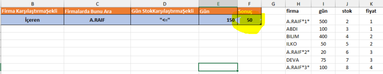

Selam,
Açıklama tablo içindedir
Alternatif olsun..
=, >, >=, <, <=,<> gibi işleçlerin hücreye başvurularak alınmaları, Ancak, EĞERSAY, ETOPLA, ÇOKETOPLA, ÇOKEĞER işlevleri, VSEÇ işlevleri gibi işlevler kullanılarak alınabilir. Direkt olarak TOPLA, TOPLA.ÇARPIM gibi işlevlerde hücreden alınabilmesi mümkün değildir.
** Ayrıca söz konusu olan EĞERSAY, ETOPLA... vs gibi işlevler de hücre referans aralıklarını kullanarak çalışırlar. Hücre aralıklarında herhangi bir işlem ile çalışmazlar, çünkü dizi ile çalışmazlar.
İstediğiniz olay Stok * Fiyat kolonlarının çarpımlarının toplamı olduğundan, J2 : J8 ya da K2 : K8 tek başlarına hücre referans aralığıdır. Ancak J2 : J8 * K2 : K8 çarpımlarını aldığınızda referans aralığı olmaktan çıkar ve bir...
Sayın Patron
sanırım konuyu anlatamadım
2, 6 ve 8. satırda A.Raif firması var
bunlardan günstok şartını sağlayan (D1 ile E1 hücrelerindeki şart)
6 ve 8. satırdakiler
(6*3)+(8*4)=50
sonucunu vermeli
Topla.çarpım fonksiyonunda karşılaştırma operatörü olarak (<.>,>= vb)
Çokeğersay,çoketopla vb. gibi hücreden referans alamıyorum bu yüzden bir çözüm bulamadım
Saygılarımla
Dosyayı indirip incelemediniz mi?
çalışıyor.
Kusura bakmayın E2 hücresi değiştirildiği için 18 hesaplamış
doğru sonucu buluyor
Fakat her karşılaştırma operatörü için Eğer yazmak benim asıl formülümü kontrol edilemeyecek kadar büyütecek
karşılaştırma op.direk hücre referansından alabilmek gibi kısa bir yol bulma hayalim var

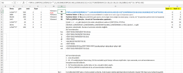

Direkt hesaplama için formül (dolaylı bir yol) : TOPLA.ÇARPIM işlevinin içerisinde ÇOKEĞERSAY kullanımı
Dosyanızda,
1 - C2 hücresindeki formül değiştirildi. ""(BOŞ) olma durumu eklendi ki, bu durumda Tüm firmalar değerlendirilir.
2 - Yardımcı kolonlarla çözümler eklendi.
3 - Dinamik olarak, ad tanımlamalarıyla çalışan TOPLA.ÇARPIM kullanımı da eklendi.
Dosyanız ektedir... İncelersiniz...

Ekli dosyayı görüntüle 22562
İstediğiniz olay Stok * Fiyat kolonlarının çarpımlarının toplamı olduğundan, J2 : J8 ya da K2 : K8 tek başlarına hücre referans aralığıdır. Ancak J2 : J8 * K2 : K8 çarpımlarını aldığınızda referans aralığı olmaktan çıkar ve bir dizi olur. Bu durumda da ÇOKETOPLA gibi bir işlev çalışmayacaktır.
O nedenle de istediğiniz olay için, ya dolaylı bir yol kullanılır, ya da, yardımcı kolonlar kullanılarak çözüm sağlanabilir.
Dosyanızda,

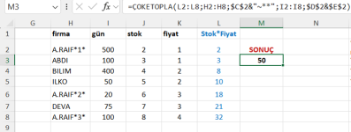

Eğer şöyle yapsaydık,
Stok * Fiyat değerlerini L2 : L8 aralığında hesaplattırıp yazsaydık. O zaman L2 : L8 bir hücre aralığı olacaktı.
Formülde de J2 : J8 * K2 : K8 ibaresi yerine L2 : L8 olan hücre aralığı kullanılacaktı ve formül çalışacaktı.

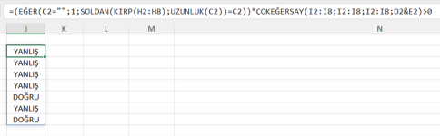

Dizi şöyle =EĞERSAY(I2:I8;I2:I8) dediğimizde bize dizi olarak
şeklinde tablonun her bir satırı için değer üretir. Bu sonuç bize, I2 : I8 aralığındaki her bir satırdaki değerden kaçar adet olduğunu verir. Tablodaki değerlere baktığımızda, 100 değerinden 2 adet, diğerlerinden ise 1 er adet vardır.
Şimdi bu diziyi ÇOKEĞERSAY işlevi içerisinde <=150 (D2&E2) ile kullanırsak
<=150 olup, dizi ile çarpımlarının sonucu gelecektir.
Burada, akıllara hemen H2:H8 ; C2&"~*" parametresini (A.RAIF ile başlayanları da bulma) de ekleyip, sonuca gitmek gelecektir.
Yapalım...

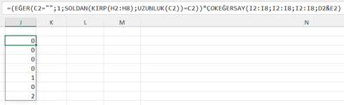

Yapalım...
Sonuçlara baktığımızda, 2. satırda 1 değeri vermekte. Ama Firma, A.RAIF* ile başlamıyor...
Koşul sağlanmıyor. Şu halde neden 1 değeri veriyor.
Çünkü, problem yine TEK Sonuç problemi. H2:H8;C2&"~**" sonucu Doğrudur. Çünkü bu koşulu sağlayan 3 adet değer vardır. 3 > 0 olduğundan ya da 0 dan farklı bir değere sahip olduğundan doğru sonucunu üretip tüm diziyi 1 ile çarpar.
Şu halde, H2:H8;C2&"~**" olayını da bir dizi ile elde etmek gerekir.
Bunu, ÇOKEĞERSAY dışarısına alıyoruz ve C2 de SOLDAN işlevi kullanıldığından dolayı, TOPLA.ÇARPIM formülünün bir parametresi olarak yazıyoruz.

Ekli dosyayı görüntüle 22594
ve bu sonuçları da TOPLA.ÇARPIM işlevinde, J2 : J18 ve K2 : K18 değerleriyle çarpıp sonuca ulaşıyoruz....
