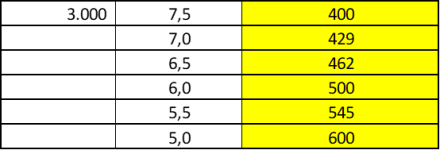

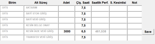

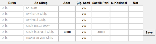

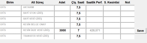

Aşağıdaki ekranlarda da göreceğiniz üzere; paylaştığım kod ile otomatik bölme işlemi hesabını yaptırıyorum.
Fakat buradaki format "0.0##" örneğin 100,0/200,0/300,0/428,571/461,538/ gibi ondalıklı rakamlar veriyor.
Olması gereken ise alt tabloda da göreceğiniz üzere 3 haneli olarak yuvarlaması yönündedir.
"0.0##" bu formatı nasıl değiştirir isem istediğim formatta işlem yaptırabilirim?
İlaveten;
Texbox üzerinden kayıt işlemi yaptığımda saatlerde şöyle bir problem oluyor tam saatleri normal işliyor fakat yarım saat aralıklarında hata veriyor sayıya dönüştür diyor. Burada araya , yerine . koyduğumda ise yukarda bahsettiğim bölme hesaplamasını texboxta yanlış hesaplıyor. Araya . koyduğumda hata vermeden excele düzgün atıyor fakat bu seferde hesaplama yanlış olduğu için tutarsızlık oluyor. Bu konuda da kıymetli desteklerinizi talep ederim.
