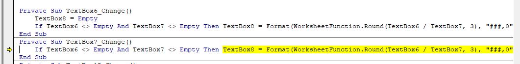

Aşağıdaki kodlar ile saatlik performansı almak için / işlemi yapıyorum.
Fakat gerek doğru işlem yapmıyor gerekse ondalık çok fazla atıyor.
Yapılan işlemde 3000/7,5=400 (Doğru) & 3000/7=428,5714285714286 böyle olduğunda sapıtıyor.
Saati değiştirince de farklı işlem yapıyor.
Kodu nasıl rezerve edersem doğru işlemi alabilirim.
Desteklerinizi talep eder, iyi çalışmalar dilerim.

TextBox7 içerisindeki rakamı virgül ile değil nokta ile yazın.
PC başına geçince deneyeceğim. Teşekkürler bilgi için. Tekrar yazarım durum hk. Peki çalışma saatini değiştirince neden farklı sonuç veriyor? Yani çalışma saati tamam standart 7,5 kalacak fakat bazen adam 6 saat çalışıyor manuel değiştirecem bu durum da fakat performans çok alakasız oluyor. Mesela 2 saat yazın çok farklı sonuç veriyor. Umarım çözebilirim yoksa hiç bir anlamı kalmıyor projenin. Teşekkürler, kolay gelsin. Hayırlı Cumalar.
Textbox8_Change() eventini silin.
ilgili kodları aşağıdaki gibi değiştirin.

Patron Hocam Selam,
Konuyu hortlatıyorum kusura bakmayın.
Veya;
Şu şekilde bir problem yaşıyorum bir türlü çözemedim;
Adeti girip saate 0,5 yazmak istiyorum fakat daha 0 girmemle hata almam bir oluyor. 1-1,5 vs.. ve üstü rakam girdiğimde problem olmuyor. 0 girince hesaplamada bir problem oluyor sanırım o yüzden hata veriyor.
Fakat saati 0,5 girip adeti yazarsam sorun olmuyor. Ama bu durumda birden çok kullanıcı olduğu için akılda kalmıyor unutuluyor.
Varmıdır bir çözümü yardımcı olabilir misiniz?
Denemelerimde problem olmamıştı çünkü bu değeri hiç girmemiştim. Bu gün itibariyle kullanıma aldım ve hata ile karşılaştım.
Bilgi ve desteklerinizi talep eder, hayırlı akşamlar dilerim.
Saygılarımla,
Aşağıdaki gibi deneyin.
