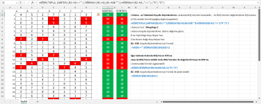

Merhaba ekteki dosyamda b2 h36 arasındaki verilerde her satırda tekrar eden veri yoksa J sütununa yeşil renkli çek işareti tekrar eden veri varsa kırmızı çek işareti ile şaretleme nasıl yapabiliriz.(forumda aynı konuyu bulamadım. koşullu biçimlendirme ile de yapamadım). Yardımınızı rica ediyorum
Belki de, soruyu FARKLI yorumluyorumdur.
Yorumum şöyle.... Her bir satır, kendi içerisinde Benzersiz verilerden oluşur ise OK yoksa X
Çözüm resimdeki gibi
Aralarda BOŞ hücre bulunuyor ve bu BOŞ hücreler Değerlendirme DIŞI olacaksa
Aralarda BOŞ hücre bulunmuyor veya da BOŞ hücre bulunacaksa da bu BOŞ hücreler Değerlendirmeye alınacaksa
Yardımınız için teşekkür ederim. Satır benzersiz(aynı olmayan) verilerden oluşuyorsa yeşil çek işareti .Benzer veriler var ise kırmızı çek işareti olacak sizin çözümünüz tam tersi olmuş ve düzenleyemedim. Otomatik olsa ayrı bir tuşa gerek olmasa çok daha güzel olur. Emeğinize sağlık
Çok teşekkür ederim sayın 52779 öncelikle yorumunuz doğru ve yapılan çözümde çok güzel olmuş. Ama kare içerisine tik veya x işaretini nerden eklediğinizi bulamadım
  • Teşekkürler
İfadeler: 52779
..... Ama kare içerisine tik veya x işaretini nerden eklediğinizi bulamadım
Yazı karakterini Wingdings2 seçtiğinizde
R (Büyük R harfi) : Kare içerisinde DOĞRU anlamında tik işareti
S (Büyük S harfi) : Kare içerisinde YANLIŞ anlamında X işareti
olmaktadır.
