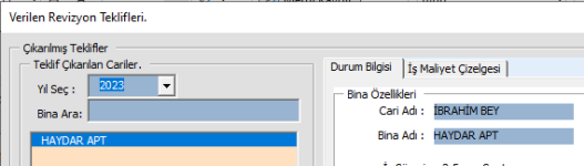

Yıl 2023 seçtiğimde listbox1'de HAYDAR APT çıkmakta.
Label243'te ise İBRAHİM BEY yazmakta.
CARİLER klasöründe ise böyle bir dosya yok.
