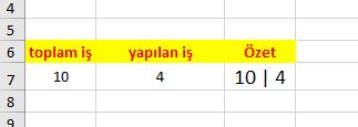

Merhaba hocalarım
Böyle bir şey mümkün mü bilmiyorum ama siz değerli hocalarıma sormak istedim.
Tek sütunu 2 ye bölüm iki ayrı formül ile veri alabilir miyiz ? Rakam olarak.
B3 sütuna 2 yazdım alt kısıma üst kısıma da örnek veriyorum her hangi bir rakam yazabilir miyiz? Rakamları manüel yazdım formül gelecek oralara formülün sonucuda rakam olacak umarım anlatabilmişimdir.
Değerli desteklerinizi rica ediyorum.
  • excelcozum_formül.xlsx
    8.6 KB · Gösterim: 4

Kusura bakmayın hocam ben anlatamıyorum şöyle diyebilirim.
=(B3+C3) /A3 bu formülde B3' te olan formül şu diyelim.
=BİRLEŞTİR(ÇOKEĞERSAY(Alan!A:A;"Xy";Brut!H:H;"Ok")*1,5;" | ";ÇOKEĞERSAY(Alan!A:A;"Xy";Brut!H:H;"No")*1,5) amacım bu formülde sadece =BİRLEŞTİR(ÇOKEĞERSAY(Alan!A:A;"Xy";Brut!H:H;"Ok")*1,5 bu kısmı hesaplama dahil etsin.
Tamam, istediğiniz böyle bir şey olabilir mi?
B3 hücresinde bulunan veriyi değil formül sonucunu işleyecek.
