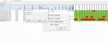

merhabalar, öncelikle çok teşekkür ederim hocam. masa üstüne alıp tarihler seçinde kayıt bulunamadı hatası alıyorum. yol da mı hata yapıyorum bulamadım. normal de dosyayı ben ortak klasörden alıyorum değiştirmem gereken alanı bulamadım. nasıl yol izleyebilirim
sizin yüklediğiniz dosya da tarihler 2022 idi benim yüklediğimde tarihler 2024

İyi günler hocam, böyle bir hata alıyorum diğer sorunlar ise saat salınımı hesaplanmıyor ve 4 seçeneğinde dolu olması gerekiyor sadece tarih alanın zorunlu olması yeterli aslında bir de büyük küçük harf ayrımı var sanırım onu da büyük küçük yazılsa da çalışır olması mümkün mü

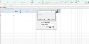

İyi akşamlar hocam, öncelikle hakkınızı helal edin çok sağolun vakit ayırdığınız için, yine aynı hatayı aldım sanırım bazen kargo veya şehir isimlerinin sonunda boşluk oluyor ondan olabilir mi düzeltile bilir durum mu
diğer konu ise sadece tarih zorunlu alan yapılabilir mi tamamını seçmeden kayıt bulunamadı hatası veriyor.
