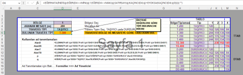

Excelde bir tablom var, bu tabloda taşıyıcı ve durdurucu traversler var, Aradığım travers tipini bölge ve açılma mesafesine göre nasıl bulabilirim.

Selamlar,
Excel2010 uygun olarak Formülle çözüm önerisi...
Ad Tanımlamaları yapılarak çözüm.
** Eğer ad tanımlamaları yapılmayacaksa, formülde bu tanımlamalar yerlerine konulabilir. Ancak çok uzun bir formül ve de tekrar tekrar hesaplama durumları oluşacaktır.
** Ad Tanımlama sayısı azaltılabilirdi... ancak 255 karakter sınırlaması var... O nedenle de her bir GENEL alan için ayrı ayrı ad tanımlaması yapıldı.
** Yapılan ad tanımlamaları formülde kullanıldı.
D6 hücresindeki formül
Buradaki değerlendirme
** Yazılan Mesafe <= Min değer ise, ilk değere karşılık gelen Taşıyıcı/Durdurucu
** Yazılan...

Selamlar,
** Yazılan Mesafe >= Maxi değer ise, son değere karşılık gelen Taşıyıcı/Durdurucu
** Yazılan Mesafe Min - Maxi değerler arasında ise, en yakın BÜYÜK değere karşılık gelen Taşıyıcı/Durdurucu

Selamlar,
Ekli dosyayı görüntüle 15382

Öncelikle, D6 hücresindeki formülü değiştirip, yazılan Mesafe Değerinin, Maxi değerden BÜYÜK olması durumunda "" (BOŞ) yazmasını sağlayalım.
D6 hücresindeki formül aşağıdaki gibi olacaktır.
ve D9 hücresine de, UYARI mesajını verdirmek üzere, formül
Örneğin, 3. Bölgede Aranan Mesafe için Maxi Mesafe 192 dir. 193 yazdığımızda bu formülle
Aranan Mesafe değeri 192 değerinden Büyük olmamalıdır
şeklinde UYARI yazacaktır.
Eğer ki, 192 veya daha küçük değer yazılırsa D9 hücresi ""(BOŞ) olacaktır.
