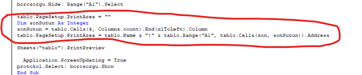

Alttaki kodu resimdeki yere eklerseniz dinamik olarak yazdırma alanı yapar.
Sorunuzuda tam anlamadım YU sütununa kadar olanlarmı yazdırılacak?
