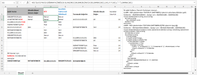

Burada, 2 adet KTF kullanımı ile sonuca gitmeye çalıştım. (Kısıtlı Makro bilgim ile)
Belirtmeliyim ki, ben 365 kullanmakta olduğum için diziler ile çalışmada hiç bir problemle karşılaşılmıyor. Ve sonuçları da diğer versiyonlarda deneme şansım maalesef yok. Çalışmıyor, hata veriyor gibi geri bildirimlerde deneme şansım olmadığından çözüme gidemiyorum...
Çözümüm resimdeki gibidir.. Denersiniz....
Not : Özellikle, örneğinizdeki ilk satırın 2. verisi 16 karakterden oluşmakta olduğu için çözümü o yönde vermeye çalıştım.
Makro üstatlarının çok daha pratik çok daha güzel çözümler vereceğini düşünüyorum...
D2 hücresindeki formül (2 KTF in ortaklaşa kullanımı)
Dosyanız ektedir.... incelersiniz..

Ekli dosyayı görüntüle 19942

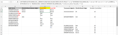

Çözüm resimdeki gibidir. Dikkat ederseniz, dizi formül doğru şekilde girilmiş ve Excel, formülü otomatik olarak {...} parantezleri içerisine almıştır.
Dosya ektedir... İncelersiniz....
Önemli Not : Yine de istenilen sonuçlar elde edilemiyorsa, başka versiyonda deneme şansım maalesef ki YOK.... Kendi açımdan, Başka yapabileceğim bir şey olmadığını şimdiden belirteyim.

Şimdi, Excel 2019 için, KTF kullanılmadan (makrosuz), formülle çözüm.
(2 nolu mesajımdaki en son formülde, BirlestirMetin KTF yerine 2019 daki TEXTJOIN işlevinin kullanılması ile)
Formül DİZİ formüldür. CTRL+SHIFT+ENTER ile girilmelidir.
Ekli dosyayı görüntüle 19974
