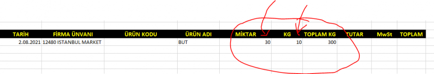

Merhaba bir konuda yardıma ihtiyacım var.
Siparişler sayfasında müşteriler açılır liste ile seçiliyor ve müşterinin istediği ürünlerde yine açılır listeden müşterinin sütununa giriliyor. Ve bu siparişler her gün farklı müşterilere farklı ürünler olarak gönderiliyor. Benim yapmak istediğim; sipariş listesini ilgili personele ilettikten sonra makro ile kaydet tuşu oluşturucağım. Kaydete bastığımda direk satış faturası sayfasına müşterilerin satışlarının işlemesi. Ve ordanda hangi firma ise örneğin Halk market kendi carisine işlenmesi. Bunu yapmak için hangi formülü kullanmalıyım. Buraya kadar birçok kısmı yaptım fakat burada takıldım. Yardımlarınızı rica ediyorum.

Merhaba.Sorunuz tam anlaşılmıyor misal resimdeki 30 ve 10 nasıl ve nerden geldi zira sipariş sayfasında yok.
Tam olarak açıklarsanız alttaki kod ile devam edilebilir.
Bu arada PERSONEL sayfasında telefon numaraları var ve sanıyorum gerçek numaralar.
Örnek olarak yazdım bir formül yok farkındaysanız. Siparişte yazan satış bölümüne gidecek isteğim tam olarak bu.
Bende diyorumki anlamak için ordaki 30 ve 10 nerden nasıl gelecek?
Zaten tüm sayfalar gizliydi tek satır görünür durumdaydı birde onları kod ile görünür yapmak için kod hazkrlamak zorunda kaldım.Kısaca dosyayı tüm inceledim dediğim olayı anlamadım.
Bende anlamadım nedense.
hangisi kg hangi fiyat
hangisi sipariş gerçek
Ör : F3 de rakam var G3 de yok
hangi rakam neyi ifade edecek nereye gidecek.
Miktar kısmı siparişten geliyor 30 karton kg kısmı kartonun kilogramı 10 kg. Oda ürünlerin toplu listesinden ayarlıyorum şuan. Mail adresiniz var ise yazım size mail atayım. Nerden ne gelmiş daha iyi görebilirsiniz

Hocam F3 teki rakam ürünün sipariş adedi. Yani kaç karton.
G3 de ürünün kg. mı
8 ürğn hariç diğer ürünlerin kg. sabit mesela çoğu karton 10 kg. Ama diğer 8 üründe kg. Kartonun üzerinde yazıyor. Yani o boşluk sipariş hazırlanırken ürünün kaç kg olduğunu aldığımız çıktı kağıdına yazmak için. Şöyle ki sipariş sayfasında önce müşteriyi seçiyorum. Sonra hangi ürünü sipariş vermiş ise o ürünü seçiyorum. Sonrasında kaç karton sipariş vermişse onu seçiyorum. Yaptığım işlem bu kadar. Ürünler solda D ve E sutününda. Müşterilerde 1 ve 2. Satırda. Buraya siparişleri girdikten sonra çıktı alıp kağıdı ilgili personele veriyorum. O malı hazırlıyor. Sonra faturası kesiliyor. Ürünler müşteriye teslim ediliyor. Sonra ben bütün faturaları bu sistem üzerinden kontrol etmek istiyorum. Ürünlerin eksik kilolarını girdikten sonra kaydet tuşuna basıp siparişteki bilgilerin satış faturası bölümünde gün gün aktarılmasını istiyorum.

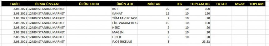

Bitmiş hali böyle mi olmalı.
Diğer firmalarda eklenecek.
Sipariş girişi 10 firma sınırlı herhalde
birde bu siparişler aktarıldıktran sonra silinecek mi?
fatura için fiyatları nasıl nerden gelecek?
Ekli dosyayı görüntüle 2592
Evet bu şekilde olacak diğer sutünları hallederim ben. Fakat Sipariş bölümündeki bütün müşteriler o sayfaya gelecek. Ve mümkünsü sağ yandaki ilk sütuna genel toplam eklemek istiyorum. Bu işlem yapılırken oda olursa süper olur

Firma sınırı 10 firma evet sipariş bölümünde temizle butonu var ona makro atadım. Sipariş sayfasını o temizliyor zaten. Fiyat kısmını oluşturdum. Son halini atayım size burdan aize
