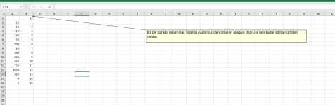

B1 hücresinde A sütununda ki dolu hücreleri sayıyor, sonuç 15 çıkıyor, B2 den itibaren B2 ye 1 ,B3 e 2 B4e e 3 .... şeklinde formülle yazdıra bilir miyiz.
Aşağıya doğru sürükleyin hocam

B1 de ki sayı kadar olma şartı olmaz mı ? Yada A kolon şartına 0 dan büyük olma şartı koyabilir miyiz. B1 hücresi 0 dan büyükleri saymakta.

hocam bu sıra numarası veriyor. Aralarda boşluk varsa yanlış çalışır. Arada boşluk olmamalı. Sorunuzuda tam anlamamış olabilirim.

sadece istediğim Şey B1 Hücresinde rakam kaç yazıyor ise B2 den itibaren alta doğru sıra numarası vermesi
Örnek : B1 =15
B2 =1
B3 =2
B4 =3
B5 =4

Yadığım formül ile bu istediğinizin farkını anlayamadım. Örnek resimdeki aynı sonucu elde edersiniz bu formül ile

A sütunun da veri oluyor ama sıfırdan küçük olunca numara vermemesi gerekiyor.
Şunu deneyin :

Teşekkür ederim. Elinize sağlık tam istediğim gibi
