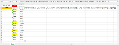

Çözüm resimdeki gibi...
Dosyanızda zaten bir koşullu biçimlendirme var.
B2 hücresini seçin.
1 - Koşullu biçimlendirme >>> Kuralları Yönet
2 - Mevcut olan biçimlendirme kuralını seçin
3 - Kuralı Düzenle ye basın.
4 - Açılan menüdeki formül kutucuğunda yazan formül yerine aşağıda verilen formülü yazın.
Koşullu biçimlendirme için formül :
5 - Tamam
6 - Açılan menüde, Eğer biçimlendirme aralığını geniş tutacaksanız Uygulama hedefini örneğin =$B$2:$B$200000 gibi yapın. Ve Tamam basın.
Not : Sayılar 5 basamaktan az ya da fazla ise değerlendirilmeye alınmaz. O nedenle A2 hücresinin sayı biçimi de Metin yapılsın ve başında 0 olan 5 basamaklı sayılar da yazılabilsin dedim.
Ekli dosyayı görüntüle 20311
B2 hücresini seçin.
5 - Tamam

TEŞEKÜRLER kendı ana dosyamı uyguladım cok cok teseskur ederım
