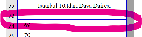

V sütununa K sütununa yazdırdığım her sayfanın başındaki ilk satırda yazan bilgiyi aldırıyorum.
Ancak nedenini çözemedim ama iş yerinde bilgisayarda 74.satır sayfa başı iken evdekinde 75.satır sayfa başı oluyor.
Bu nedenle her sayfanın başındaki ilk satırın K sütununa formülle H deki bilgiyi yazdırabilir miyiz?

İşte ve evdeki varsayılan yazıcılarınız farklı olduğundan
veya farklı kenar boşlukları ayarlandığından bu sorunu yaşıyor olabilirsiniz.
Manuel bir çözüm ihtimali sunayım.
Görünüm sekmesinden sayfa sonu izlemeye tıklayın.
her sayfa sonundaki kesik çizgi ile belirtilen şeridi bir aşağı
ve tekrar bir yukarı kaydırın kesik çizgi sürekli çizgiye dönüşecek.
bunu her sayfa için yapın ve kaydedin.

Hocam o çıktı ayarlarınıza göre değişiklik gösterir onun için kullanacak bir formül var mı bilmiyorum ancak alternatif olarak şöyle yönlendirebilirim sizi =SATIR() formülü kullanabilirsiniz öncelikle 1,2,3,4 diye yukardan aşağı sayıları aşağı çekin çıktı al tuşuna basarak en son bir sayfada en alt satırda hangi sayıya denk geldiğini görün örneğin 30 diyelim bu sayede =(SATIR()+30) formülünü Eğer formülü ile birleştirerek V sütununa başlıkları alabilirsiniz.

Bu şekilde yaptığımızda sayfa başı farklı bilgisayarlar da değişmeyecek değil mi? sayın Patron
