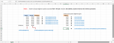

Merhaba saatler tek başına yazılınca yanındaki tarih hep aynı kalır. 00:00 dan sonraki saatler bir sonraki günün saatleri olur. Ortalamayı arttırabilmesi için tarihlerle birlikte değerlendirilmelidir. Tek başına saat yazılınca tarih değişmeyeceği için ortalama azalır artmaz. resim de görüldüğü gibi tarihlerle birlikte yazarsınız ama hücre biçiminden ss:dd seçerseniz görüntü olarak yine sizin tablodaki görüntü olur. Değişen bişey olmaz ama asıl içerikte tarihlerin de yazılması sizin bulmak istediğiniz sonucu verir.
Alternatif olarak,
(sadece saatlerin yazılmasını da hesaba katarsak)
belki, şöyle formüle edilebilir..

Ellerinize sağlık teşekkür ediyorum 👐👐
